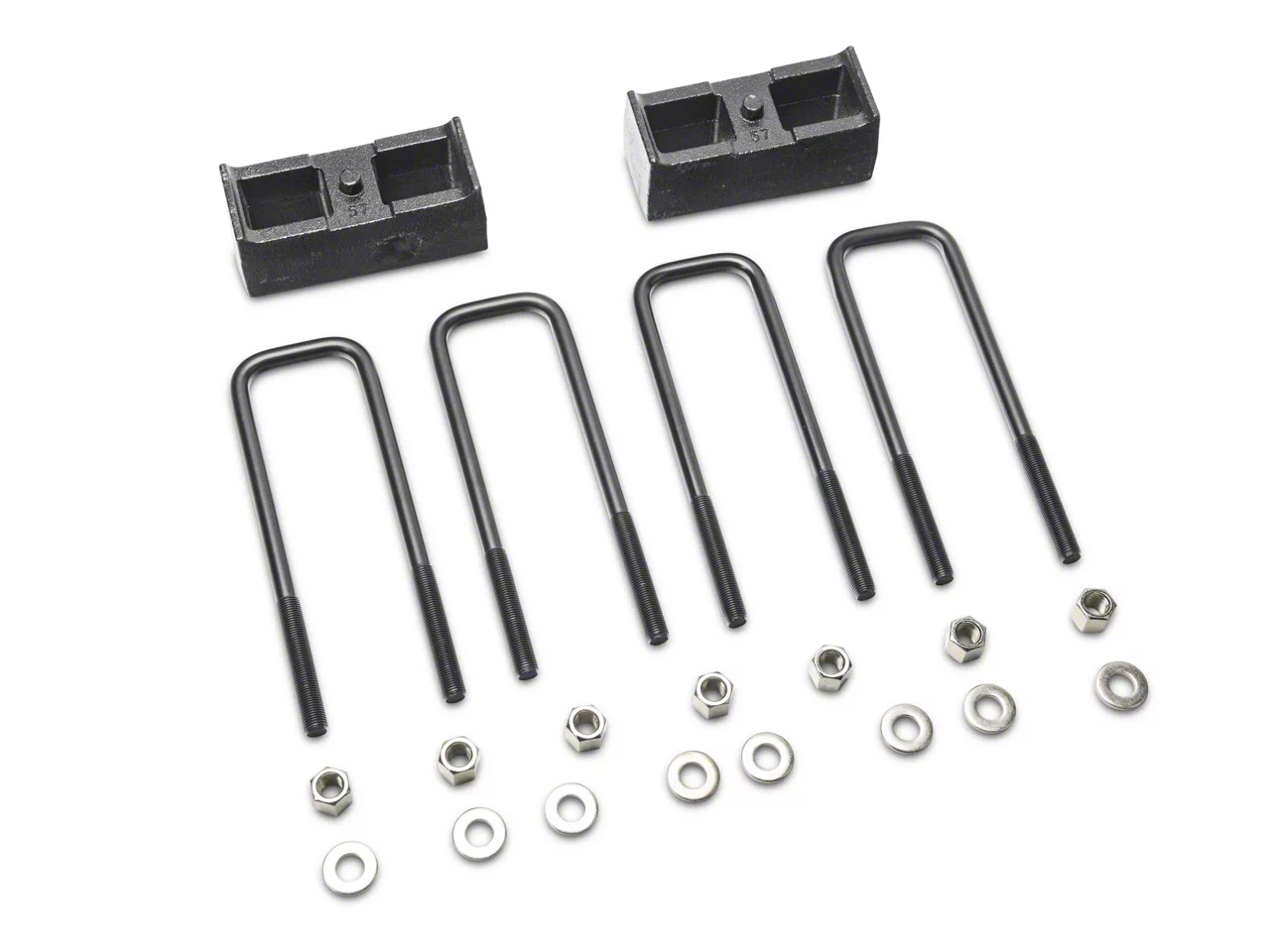

Deze lijken niet taps te zijn.
Je kunt ook de fabrikanten van de kits bellen en het vragen. Ongetwijfeld hebben ze er een paar rondslingeren.
2 inch achterste liftblokken voor Chevy Silverado 1500 GMC Sierra 1500, 2" achterste nivelleerset Uitgebreide vierkante U-bouten Compatibel met 1999-2019 Silverado 1500 Sierra 1500 Amazon.com: 2 inch achterste liftblokken voor Chevy Silverado 1500 GMC Sierra 1500, 2" achterste nivelleerset Uitgebreide vierkante U-bouten Compatibel met 1999-2019 Silverado 1500 Sierra 1500 : Automotive
Je kunt ook de fabals bellen die de kits maken en het vragen. Ongetwijfeld hebben ze er een paar rondslingeren
Er zijn beoordelingen over die zeggen dat ze taps zijn.
